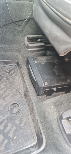

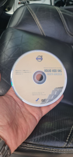

Добрый вечер!
Машина приехала из Америки, 2014год. Под водительском сиденьем стоит блок с диском навигации для выдвижного монитора. На диске карты северной Америки, и соответственно, машина не может определить текущее местоположение.
Реально ли найти диск с картами Европы? Можно как-нибудь использовать штатную навигацию?
Буду благодарен любому совету
У меня такая же ситуация, и я не стал заморачиваться, купил андроид магнитолу тайсис.
В интернете или на драйве посмотрите. Есть диски для скачивания в свободном доступе.
