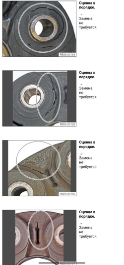

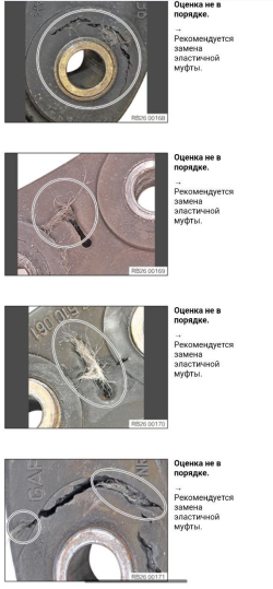

Ну да, я про этот надрыв и спрашиваюМенять там надрыв же. Потом фланец прийдется еще менять
Быть может , я менял в +- таком же состоянии для спокойствияПо тису нет, там нити армированные, такая трещина не критична абсолютно
Я тоже менял, но потом только смотрел ТИС, оказывается не критичноБыть может , я менял в +- таком же состоянии для спокойствия
