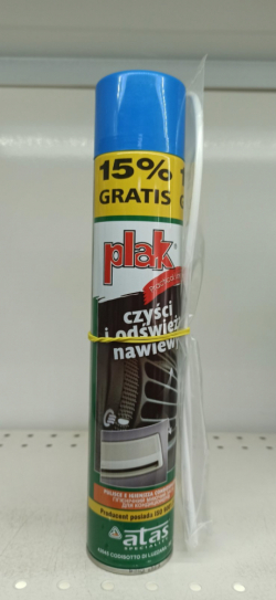

После дождя и мойки в салоне стойкий запах влаги. Фильтр новый. Что может быть?
Есть в магазинах очиститель кондиционера он идет аэрозольный, там по трубке в дефлекторы его запускаешь + замена салонного фильтра и будет все ок. Прикрепил фото с магазина местного
cделай озонирование оно уберет запахи
даже после озонирования может появится обратно запах через пару дней если не правильно использовать климат.
Надо за минут 20 до конца поездки выключать A/C чтоб просушить трубки от влаги
